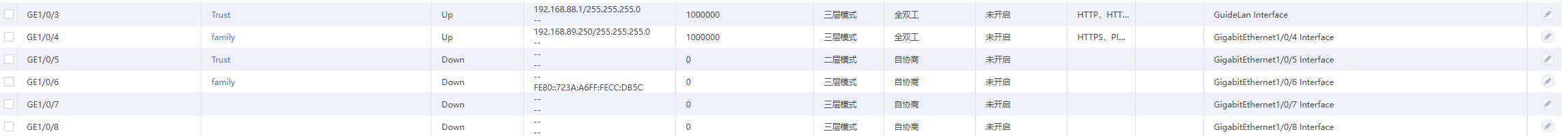

f100-c-g3,同一个安全域的三层接口上的连接的主机和二层接口上的主机如何通信?
  • 0收藏,1522浏览
我这边已经加了安全策略,trust to trust,二层接口1/0/5上的主机无法和三层接口1/0/3上的主机无法通信,现在我已经把1/0/5拔掉了,具体我应该怎么配置我没有搞懂原理,二层接口的dhcp又怎么获取到呢?
