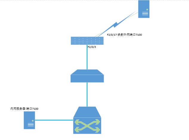

在实际网络中出现这样一个问题,我的外网接入是一台F1030防火墙,与核心交换机之间部署有IPS 上网行为管理等安全设备,内网服务器服务端口是7100,在出口防火墙做的nat,映射端口也是7100,外网一台服务器需要和内网服务器做数据采集(内网服务器提供数据)。
问题出现在:外网访问7100端口是通的,服务器之间的心跳也是没问题的,但是外网服务器采集不到内网的数据(外网服务器发起检索),经过抓包发现,出口防火墙F2/0/17(防火墙外网出口),能收到外网服务器的检索请求包,但是到了F2/0/3(防火墙内网接口)抓包发现,抓不到外网服务器的检索请求信息,(只有两台服务器的心跳)。首先说一下nat问题,内网有几十台服务器,外网映射的端口可能有20个左右,均正常工作。

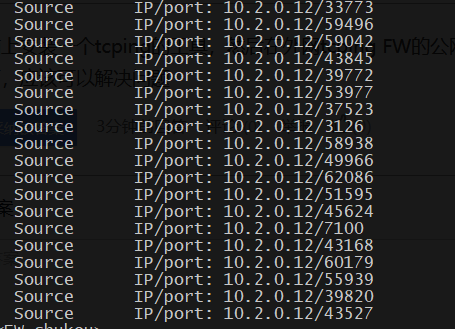

看下会话看看dis session table ipv4 x.x.x.x
电脑上安装一个tcping的工具,然后在外网tcping FW的公网ip加端口测试,然后在FW上报文示踪看一下,应该可以解决问题

这是 dis session table ipv4信息
