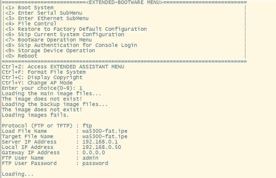

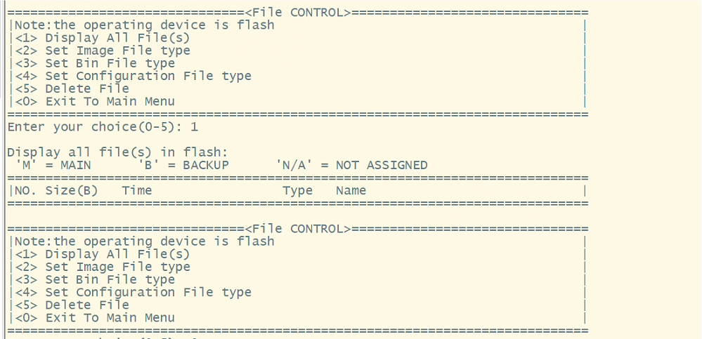

不小心把AP里的所有问文件删除了,现在AP启动不起来了,求指教
AP
你截图不是已经在下载版本了吗
找个电脑,直连AP
电脑起一个ftp服务,把胖AP版本放在ftp根目录,然后如图下载就行了
您好,感谢您的回答,就是文件传不进去了
