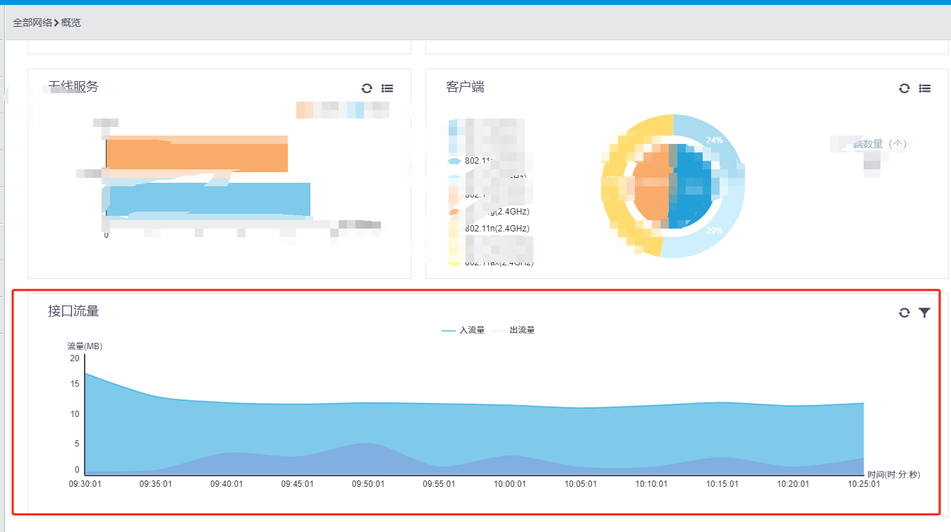

首页,概览里可以看

我的页面功能和您的不一样,没有接口流量
zhiliao_NdA4IM 发表时间:2024-12-11
升级下版本或者命令行里看吧
