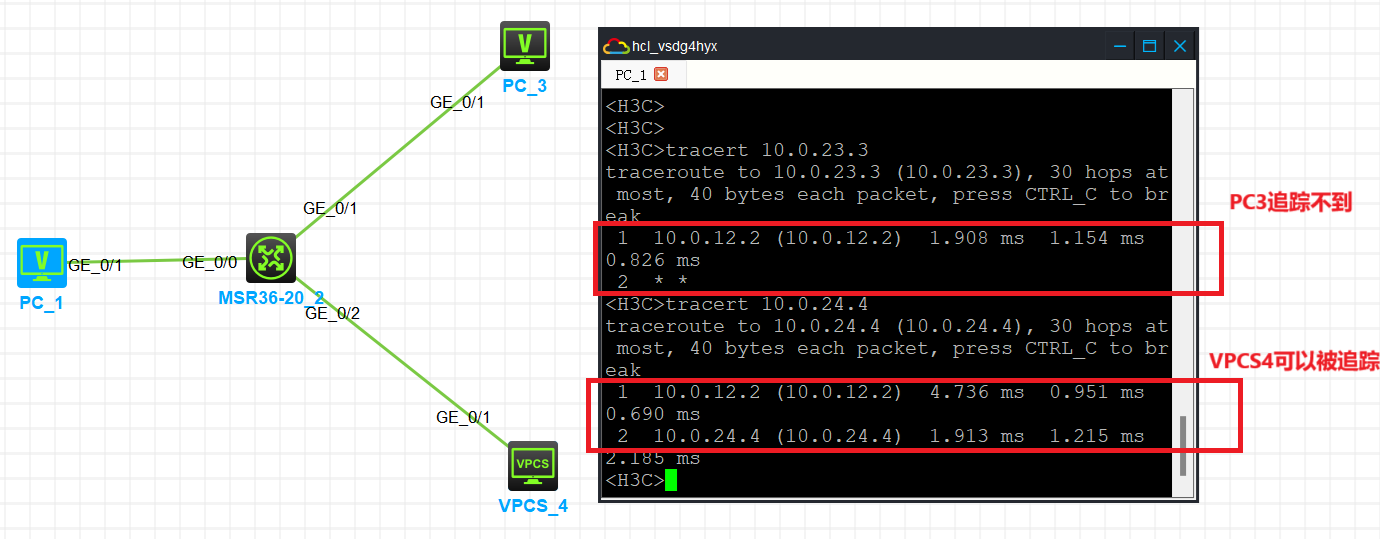

使用模拟器做试验,网络都通了,但就是tracert不到目地主机IP

如图所示,从vlan10 ping 通RDP1没问题,就是追踪不到RDP1的IP地址,能到R1接口地址。

模拟器特性问题,电脑PC无法被tracert,但另一个型号的电脑VPCS可以。
