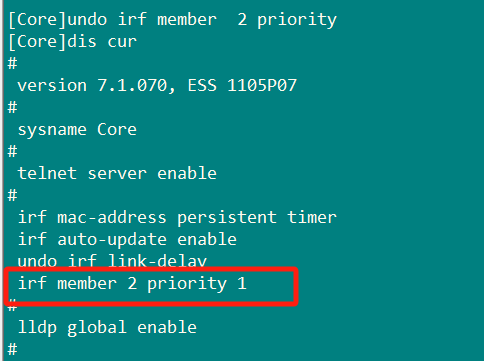

这台华三交换机恢复出厂模式之后IRF编号本身就是2,如何改成1

irf member member-id renumber new-member-id
缺省情况下,设备的成员编号为1。
irf member 2 renumbe 1
cheng 三段
irf member 2 renumber 1 s f reboot
