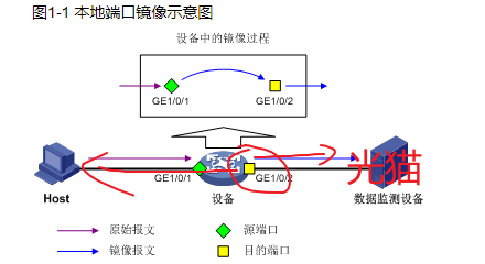

组网图类似,只有一台交换机上联接了光猫,下面是一些局域网电脑,目前想把g1/0/2出方向的端口流量copy到局域网电脑,所以1/0/2我是配的源,1/0/1是配的目的,但是会提示1/0/1加入不了镜像组,我配的本地镜像组,请问我配的有问题吗?请教一下,第一次配这个镜像端口:>是不是反过来配了就不行啊,那我该怎么配呢。球球
局域网接口下面有VLAN的,端口下stp的配置目前是删除了的,出方向接光猫的口是互联网IP

GigabitEthernet0/0 cannot be assigned to mirroring group 1.

看报错是镜像资源不够 还是不支持此命令
回复onespark:
需要接口类型一致
下江小春 发表时间:2024-12-13 更多>>
就是不支持此端口不能加入镜像组
onespark 发表时间:2024-12-13
回复onespark:
如果是聚合端口一般不支持 或者说这个端口已经在一个其他的镜像组里了
这个设备没有别的镜像配置了,就是普通的物理端口,可能区别就是一个是二层千兆口,一个是三层千兆口?
没有做聚合
回复onespark:
如果只有一个镜像组 并且使用的都是both 那基本上就是接口不支持 可以换下二层
回复下江小春:
我是远程呢,给出方向那个口换成二层就断网了,泪目了
回复下江小春:
试了下 别的接口 都是二层的就可以正常配置了 能加入源目那些, 但是出方向那个三层口我添加成源,下联二层口就加入不了目的端口
回复onespark:
需要接口类型一致
