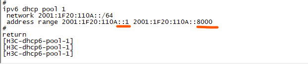

大佬们,如图所示创建完DHCPV6地址池后,给他分配范围为  ::1   到 ::8000,这是能用多少个ipv6地址是怎么算的?

32768个。
就是16进制的0001到8000(不想算的话可以网上搜“在线进制转换”直接转成10进制)。
0001换算成10进制还是0001,
8000换算成10进制就是8x(16^3)+0x(16^2)+0x(16^1)+0x(16^0)=32768
所以就相当于十进制的1到32768。
