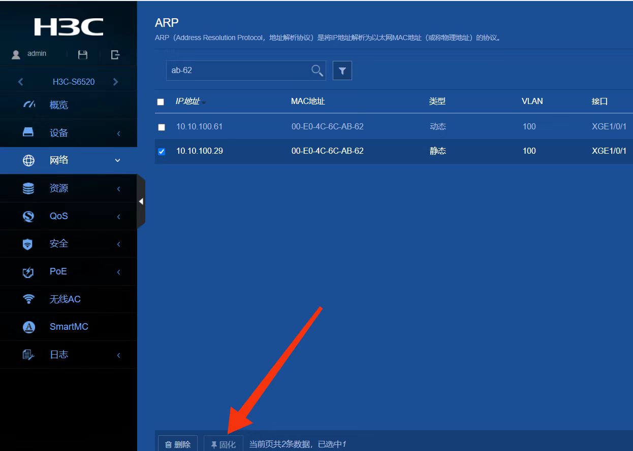

H3C-S6520 用做网关,开启DHCP服务。已经静态固化的MAC为什么还会分配一个动态地址?
2024-12-16提问
  • 0收藏,1781浏览
00-E0-4C-6C-AB-62  已经固化 10.10.100.29地址,为什么 交换机给它分配的地址是10.10.100.61?
粉丝:32人 关注:11人
这个是逻辑理解的问题。
在这种组网结构中,一个ip只能属于一个mac(否则就是ip地址冲突),但一个mac可以持有多个ip。
这个固化只是要求10.10.100.29只能被00-E0-4C-6C-AB-62持有,但没要求00-E0-4C-6C-AB-62不可以持有其他ip。所以当dhcp给这个mac发了10.10.100.61这个地址时,他完全可以选择持有61。
建议在dhcp server那里做绑定。
您好,手动设置地址进行规避一下
你看下客户端是不是开启了随机mac功能
