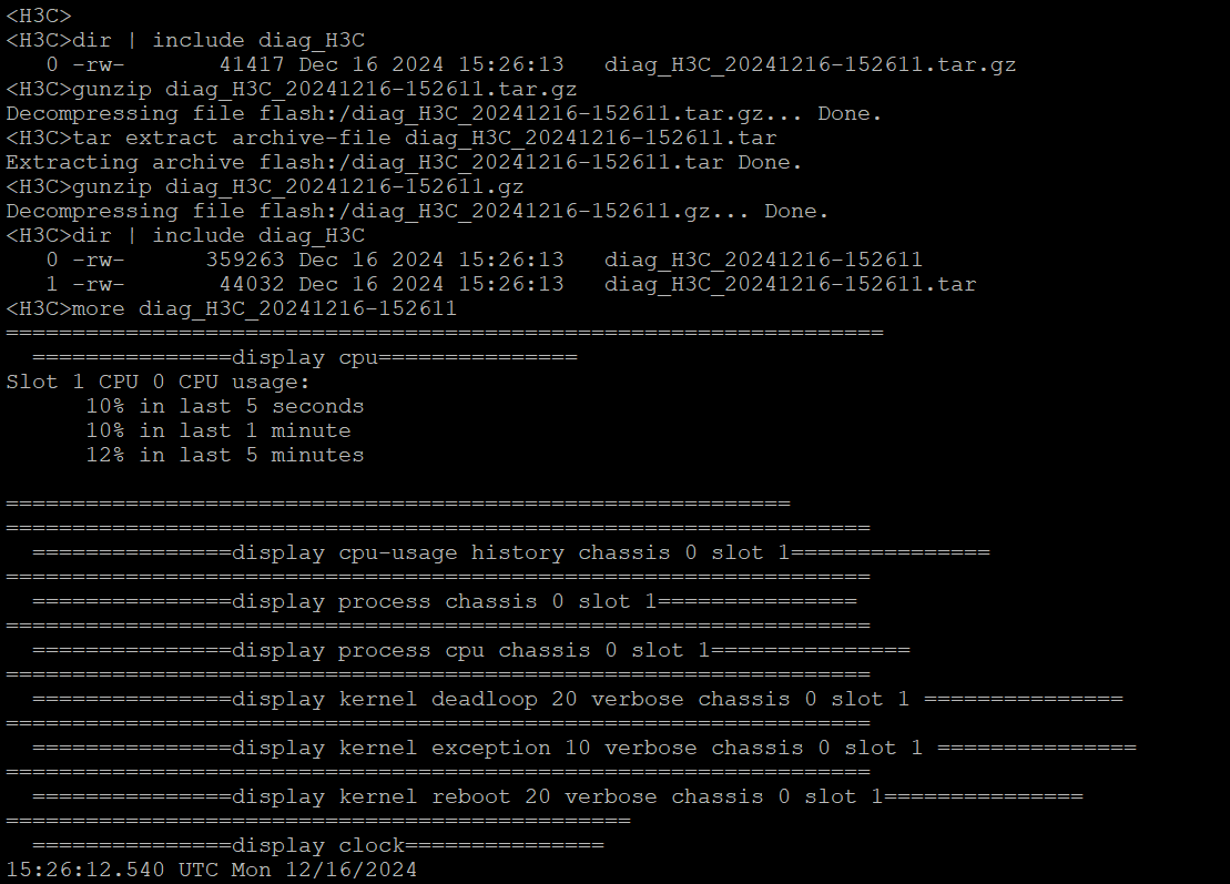

如何在华三S12508交换机上查看已转存为.gz格式的压缩包日志文件,具体命令是什么?

直接在设备上看的话可能需要解压--解包--再解压--more命令查看,比较麻烦,建议导出。
以下是用模拟器做的解压解包测试:
建议导出看

需要导出查看
