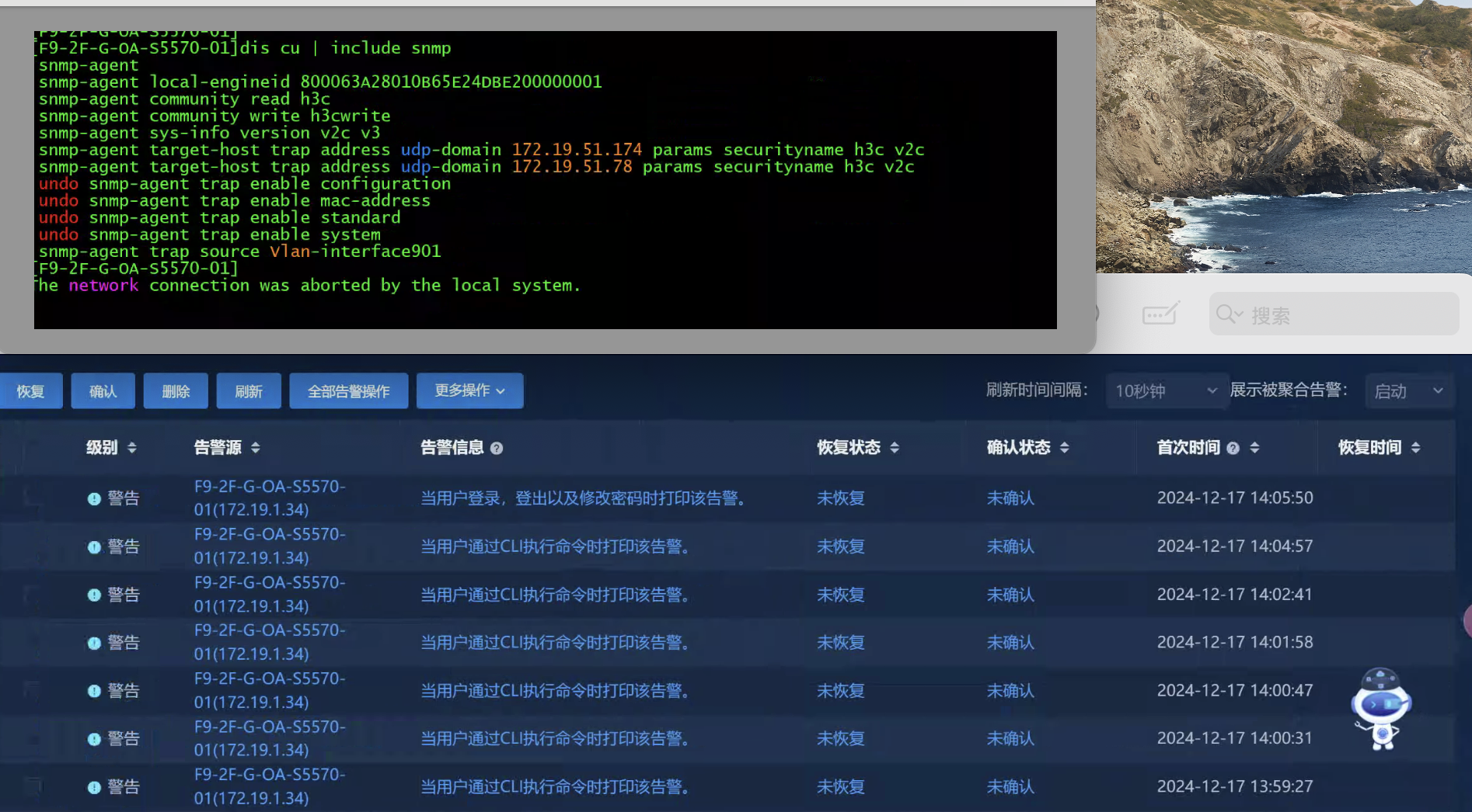

UC不想收到此类trap,交换机需要配置怎样配置
2024-12-17提问
  • 0收藏,1325浏览
UC不想收到此类警告信息,交换机需要怎样配置
第一个勾取消就告警里面就不会产生这个告警,第二个勾取消,在Trap浏览里面就能看到重复告警内容了,如果要避免设备发送这种Trap,就去设备侧查原因了,iMC只是被动接收。
