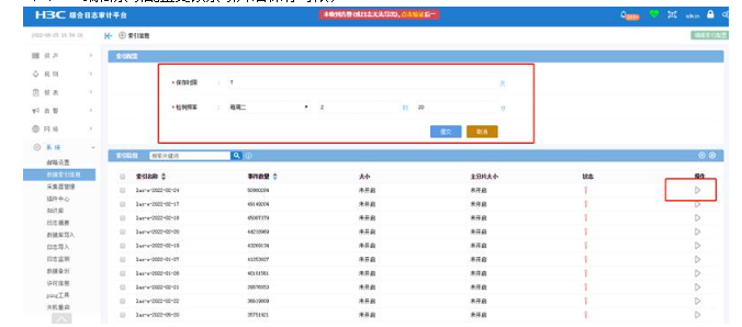

日志审计 日志保存时间 只能看到180天,在哪设置
2024-12-18提问
  • 0收藏,3822浏览
设备型号是H3C SecCenter CSAP-SA
这里修改下看看:
数据清理设置
功能简介
该功能用于删除平台产生的大量日志数据,解决系统存储空间不足导致的服务异常。
配置该功能后,系统将周期性检查并清理系统中原始日志,当日志存储容量或存储时间达到阈值条件时会触发删除告警,系统将删除存储时间最早的关联事件和原始日志,直到存储空间或存储天数降到清理阈值以下。
操作步骤
1.     选择“配置中心 > 系统管理 > 全局设置”,单击“数据清理设置”,进入数据清理页面。
图-2 数据清理设置页面
2.     设置相关参数后,单击<确认>按钮保存完成操作;单击<取消>按钮取消设置。
参数说明
·     空间阈值(百分比):系统数据盘的利用率达到设置的空间阈值后,系统将清理存储时间最早的安全事件或原始日志,直到磁盘利用率小于空间阈值。
·     数据存储时间:数据存储天数达到设置的存储时间后将被删除。
在系统->数据索引信息处查看
