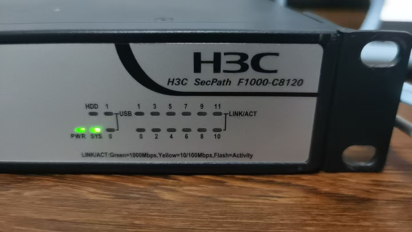

防火墙系统文件删除了怎么恢复

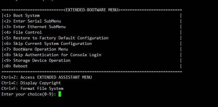

通过bootware重传系统

我知道啊 关键是我文件怎么上传呢

目前网口用不了,只能通过console口上传系统
重新刷机就行了
防火墙系统不小心格式化了 后面重新刷机可以用 但是一重启就有恢复显示没有系统镜像 但是看系统里面有文件啊 通过两个方式刷机Download Image Program To SDRAM And Run 和Update Main Image File 都这样 发现刷机后系统没有保存 一关机又这样了
