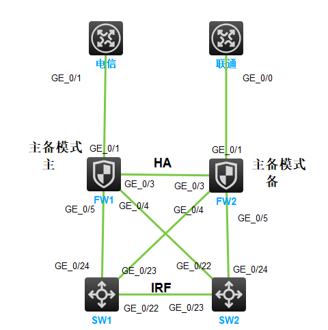

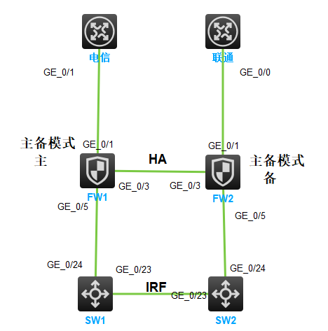

防火墙做主备模式,交换机做IRF。
2024-12-21提问
  • 0收藏,1376浏览
防火墙做主备模式,交换机做IRF。
所有的接入设备都在SW1上,下面的哪个图能实现当有故障出现时,自己切换。
粉丝:64人 关注:2人
你这个组网  接入都在sw1 上,那就相当于sw1 单点故障了。
不管你上面哪种拓扑,防火墙都可以切换,但是你SW1 坏了,他下面的交换机都断开了。
所以你应该把接入接在sw1 和sw 2 上
粉丝:9人 关注:1人
都能切换啊,RBM联动不就自动切换吗
https://www.h3c.com/cn/d_202405/2152650_30005_0.htm
里面有大致组网方式
