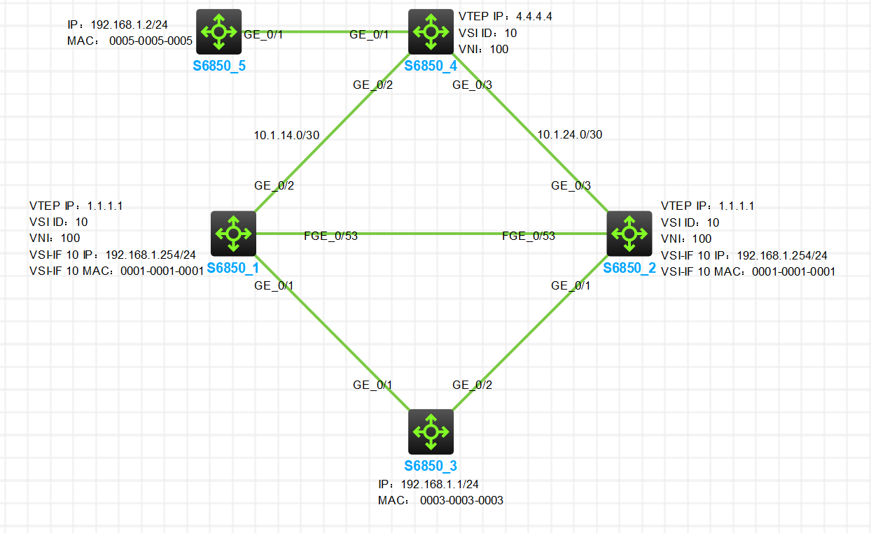

SW1 和 SW2 组成 M-LAG 系统,并配置 M-LAG 虚拟 IP,SW3 无法 ping 通 SW2 的 虚拟 IP 192.168.1.253。
经抓包发现,当 ping 192.168.1.253 时,如果 HASH 到 SW1,则不通;如果 HASH 到 SW2,则能通。该问题如何解决,是否为 HCL 问题?
[SW 1-Vsi-interface10]dis th
interface Vsi-interface10
 ip address 192.168.1.254 255.255.255.0
 port m-lag virtual-ip 192.168.1.252 255.255.255.0 active
 mac-address 0001-0001-0001
 distributed-gateway local
[SW 2-Vsi-interface10]dis th
 port m-lag virtual-ip 192.168.1.253 255.255.255.0 active
杰瑞 知了小白
经过抓包发现,发现以下信息:
1、SW3 ping 192.168.1.253,从 GE 1/0/1 接口发送 ICMP 报文(ICMP 报文的二层以太网报头源 MAC 为 3-3-3,目的 MAC为 1-1-1)。
2、SW1 接收后,发现目的 MAC 为 1-1-1,为自身本地 MAC,于是解封装三层报头,发现目的 IP 地址是 192.168.1.253。由于本地没有关于 192.168.1.253 的 ARP 表项,于是主动向所有接口 泛洪 ARP Request,请求 192.168.1.253 的 MAC(ARP Request 报文的二层以太网报头源 MAC 为 1-1-1,目的MAC为全 F;ARP 报头的 Sender MAC 和 Sender IP为 1-1-1 和 192.168.1.254,Target MAC 和 Target IP 为 全F 和 192.168.1.253)。
3、SW2 从 Peer-link 收到 ARP Request 后,未响应 Reply,导致 SW1 无法封装二层报头发送 ICMP 报文。
SW2 应该是因为 ARP  Request 报文源 MAC 地址跟本地一样,所以不进行回应。
那么该场景中,SW1 应该要使用 192.168.1.252 并且要支持配置虚拟 MAC 来请求 192.168.1.253才对,可实验发现 SW1 在请求 MAC 地址的时候只会使用 192.168.1.254 地址,且 port m-lag virtual-ip 该命令在 VSI 接口下不支持配置虚拟 MAC 地址。
对于该问题应该如何解决?请各位大神解答!
