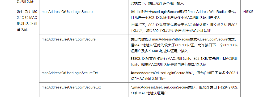

mac-else-userlogin-secure
macAddressElseUserLoginSecure
端口同时处于macAddressWithRadius模式和userLoginSecure模式,但MAC地址认证优先级大于802.1X认证。允许端口下一个802.1X认证用户及多个MAC地址认证用户接入
非802.1X报文直接进行MAC地址认证。802.1X报文先进行MAC地址认证,如果MAC地址认证失败再进行802.1X认证

userlogin-secure-or-mac
macAddressOrUserLoginSecure
端口同时处于userLoginSecure模式和macAddressWithRadius模式,且允许一个802.1X认证用户及多个MAC地址认证用户接入
此模式下,802.1X认证优先级大于MAC地址认证:报文首先触发802.1X认证,默认情况下,如果802.1X认证失败再进行MAC地址认证;若开启了端口的MAC地址认证和802.1X认证并行处理功能,则端口配置了802.1X单播触发功能的情况下,当端口收到源MAC地址未知的报文,会向该MAC地址单播发送EAP-Request帧来触发802.1X认证,但不等待802.1X认证处理完成,就同时进行MAC地址认证

macAddressOrUserLoginSecureExt
与macAddressOrUserLoginSecure类似,但允许端口下有多个802.1X和MAC地址认证用户
