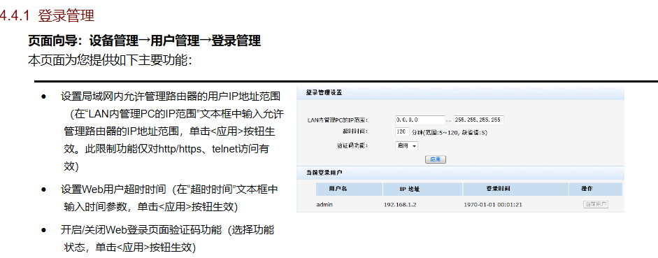

使用固定ip联网,直接在地址栏输入固定IP地址,就会跳到登录界面,可不可以只让输入内网路由器IP才能访问登录界面
策略或者acl限制一下
把地址填成内网地址就可以了
电脑改成内网IP地址+1 的地址,试试能不能进去

H3C er3200g2

参考我编辑的最新回答

还是一样

加wx看看

刚将这个IP地址填成路由器的内网IP地址了,现在路由器进不去了,怎么解?
