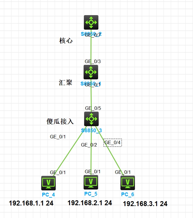

传统三次网络,傻瓜接入接了多个网段的设备
2024-12-25提问
  • 0收藏,1778浏览
有一套设备网,下面有监控,门禁,道闸等设备,但是接入交换机是傻瓜交换机,监控系统和门禁,道闸分别用了不同的网段,网关起在核心。除了在vlan启用sub地址以外,还有什么方法能够实现终端到核心通信,主要是想实现通信的同时,将不同网段的设备隔离开
粉丝:6人 关注:1人
没有其他办法,一种是起sub地址,还有一种就是增加傻瓜交换机区分各个网段
没其他办法
把傻瓜交换机替换掉
