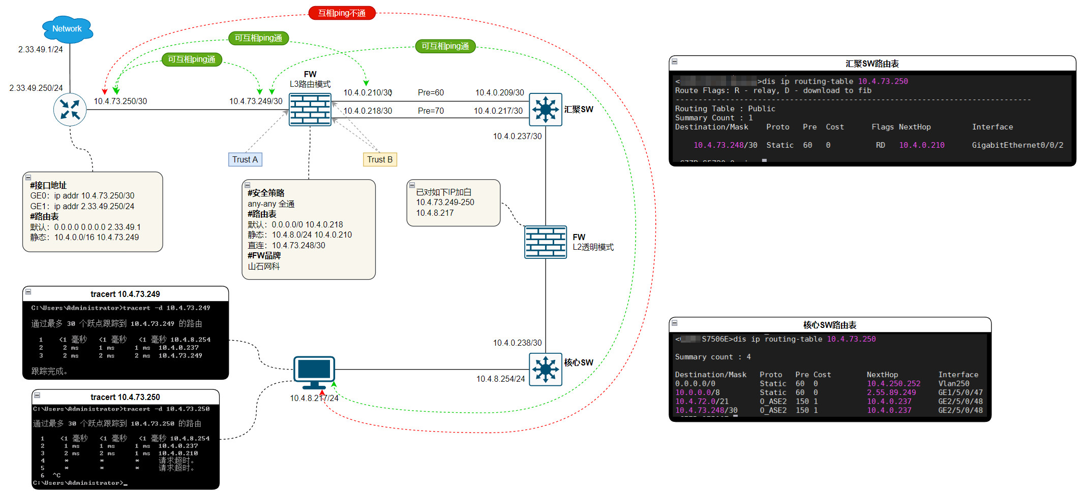

# 问题描述
【PC】10.4.8.217/24 与【路由器】10.4.73.250/30 互相无法ping通

你这个L3的FW和汇聚之间的路由下一跳是不是错了
核心侧是ospf,汇聚侧是静态,你在OSPF里引用一下试下

图上写错了,实际配置没问题
XF 发表时间:2024-12-28
