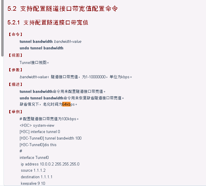

粉丝:45人 关注:1人
修改一下tunnel口的带宽试一下看
配置了带宽,还是不行,应该不是这个问题
