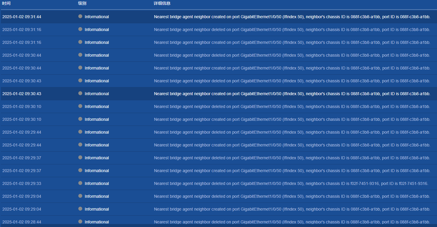

sw2-5048端口频繁报DDLP
2025-01-02提问
  • 0收藏,1976浏览
s5048pv5端口一直报DDLP,来源于同一个MAC地址,50端口接傻瓜交换机,傻瓜交换机下接了15个傻瓜交换机下接PC,目前网络极其不稳定,请问这种正常吗,一般是什么问题引起的?
粉丝:45人 关注:1人
在您描述的情境中,S5048PV5端口持续接收来自同一MAC地址的LLDP(Link Layer Discovery Protocol)报文,这可能表明网络中存在配置或设备兼容性问题。LLDP报文的频繁接收,尤其是当它们来自同一源MAC地址时,可能指示网络中存在以下几种情况:
1. **设备配置问题**:可能是傻瓜交换机(通常指不支持管理功能的交换机)或其上游设备的LLDP配置不正确,导致LLDP报文的异常广播或聚合。
2. **设备兼容性问题**:不同厂商或型号的设备之间可能存在LLDP协议实现的差异,导致报文处理不当,引起网络不稳定。
3. **网络攻击**:虽然较少见,但LLDP报文可以被恶意利用,进行网络扫描或流量重定向等攻击。
4. **链路或设备故障**:物理链路或设备故障也可能导致LLDP报文的异常,例如,端口拥塞或设备硬件问题。
接口UP DOWN产生的,检查下链路问题
链路问题
zhiliao_sEUyB 发表时间:2025-01-02 更多>>
就是环路了吗
zhiliao_oRxiV2 发表时间:2025-01-02
不是环路,
链路问题
您好,这是TC报文,正常的
