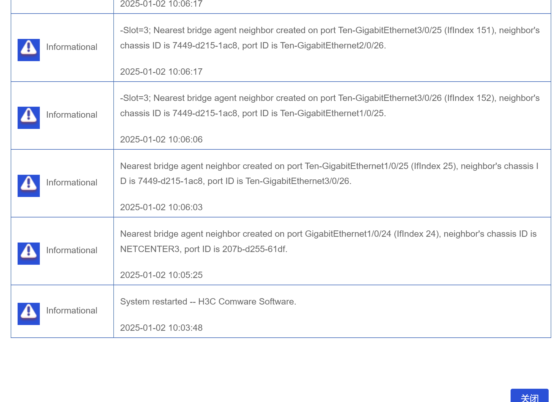

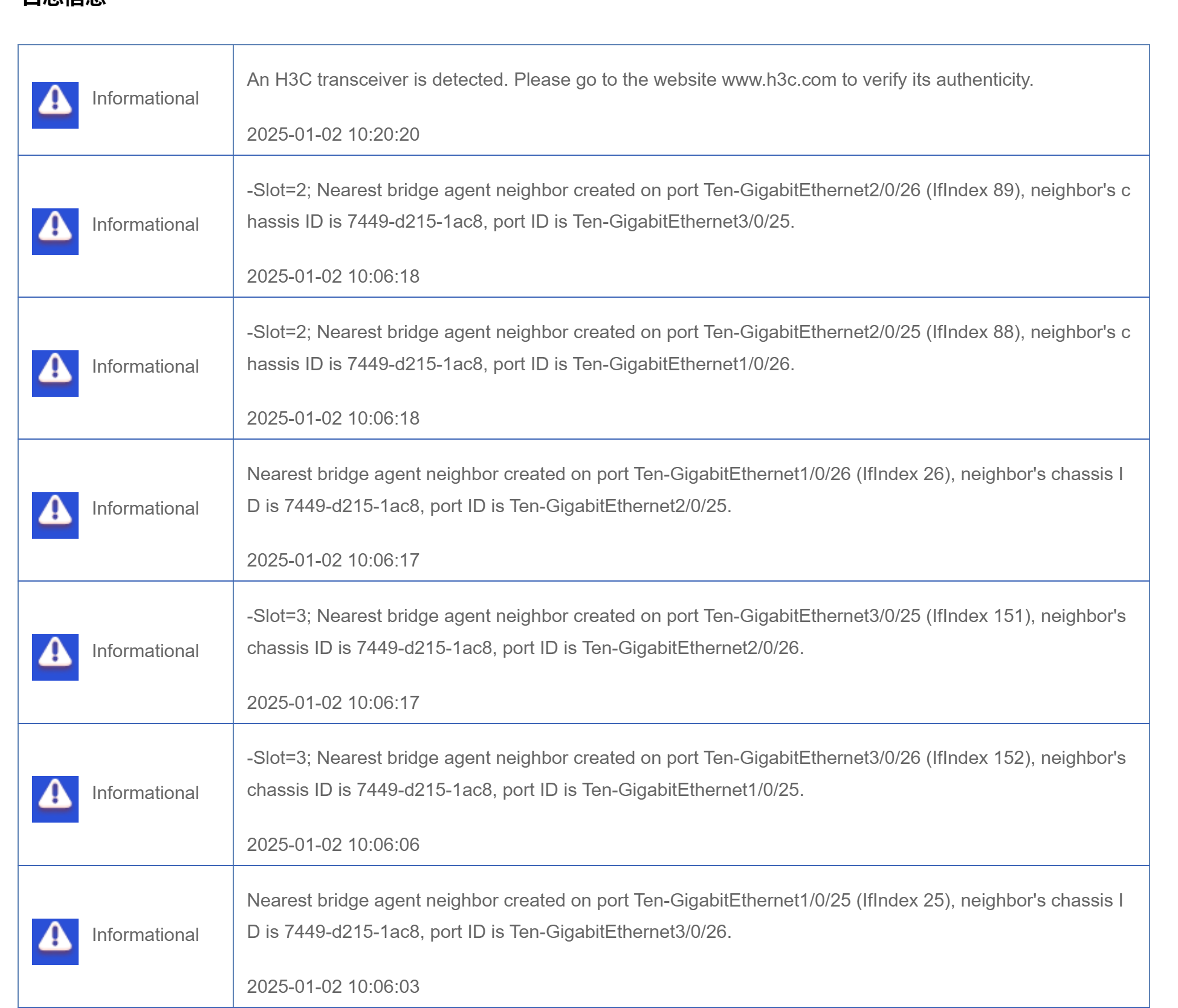

哪位高手帮我分析一下,下面三台s5130s 28s ei交换机堆叠后的信息提示,是否存在一些问题
有一根堆叠线是非h3c 品牌的,其它是h3c的
s5130s 28s ei 升级官网最新
1交换机的 25 连接2交换机的26
2交换机的25连接3交换机的26
3交换机的25连接1交换机的26
设置1交换机 优先32 为主交换机
2 3 默认
现在出现下面的信息是否正常?
粉丝:45人 关注:1人
这个都是正常日志信息,升级导致的,还有就是设备重启加入堆叠组中
邻居和模块检测的日志
建议原厂模块
检查下链路问题
