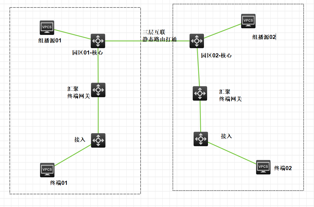

现场两个机房都有组播源,两台核心通过三层路由口互联,并通过静态路由互通,终端网关在各自汇聚上,核心与汇聚也采用三层互通,大致拓扑如下
组播功能相关:每个园区内都有组播源,同时路由上两个园区的终端到组播源服务器都是可达的,各自园区内通过三层组播实现组播下发。
目前发现两个园区核心之间并没有在路由口上启用组播功能,但是两个园区都能收到对方的组播表项,这种情况下,组播表会通过中间互联的路由口同步吗?

2. 为什么组播表项会出现在对方园区?
在您的场景中,两个园区的核心之间没有启用组播功能,但仍然能看到对方的组播表项。可能的原因包括以下几点:
(1)静态组播路由
  • 如果在核心之间配置了静态组播路由(ip mroute 静态配置),那么组播路由信息可以通过这些静态配置传播到对方核心。
  • 静态组播路由是无需启用 PIM 的简单方式,可以在没有动态组播路由协议的情况下实现组播流量的转发。
(2)设备的意外行为或默认功能
  • 有些交换机或路由器可能在接口上默认启用了 IGMP Snooping 或基本的组播功能,即使未显式启用组播路由协议。这种情况下,设备可能会记录和显示接收到的组播流量的表项。
  • 如果对方园区的组播流量通过核心互联口进入,核心可能会在数据平面中看到这些组播流量,并记录相关表项。
(3)广播或未知组播的转发
  • 如果核心之间的三层接口配置了广播或未知组播流量的转发策略(例如未正确丢弃组播流量),那么组播流量可能被无意中转发至对方园区,并在设备上生成组播表项。
(4)意外的多播流量泄漏
  • 如果组播源或某些设备未正确配置,组播流量可能会通过核心互联口作为普通的 UDP 流量泄漏到对方园区,而非标准的组播路由流量。
3. 组播流量是否通过核心互联口同步?
  • 组播路由未启用的情况下:核心互联口不会主动参与组播表项的同步或转发。组播表项的显示可能是数据平面上组播流量被转发或捕获的结果。
  • 启用了静态组播路由或转发表项:如果配置了静态组播路由,组播流量可以通过核心互联口同步。
  • 启用了动态组播协议(如 PIM):若启用了 PIM 等组播协议,组播表项会根据协议机制同步到对方园区。
