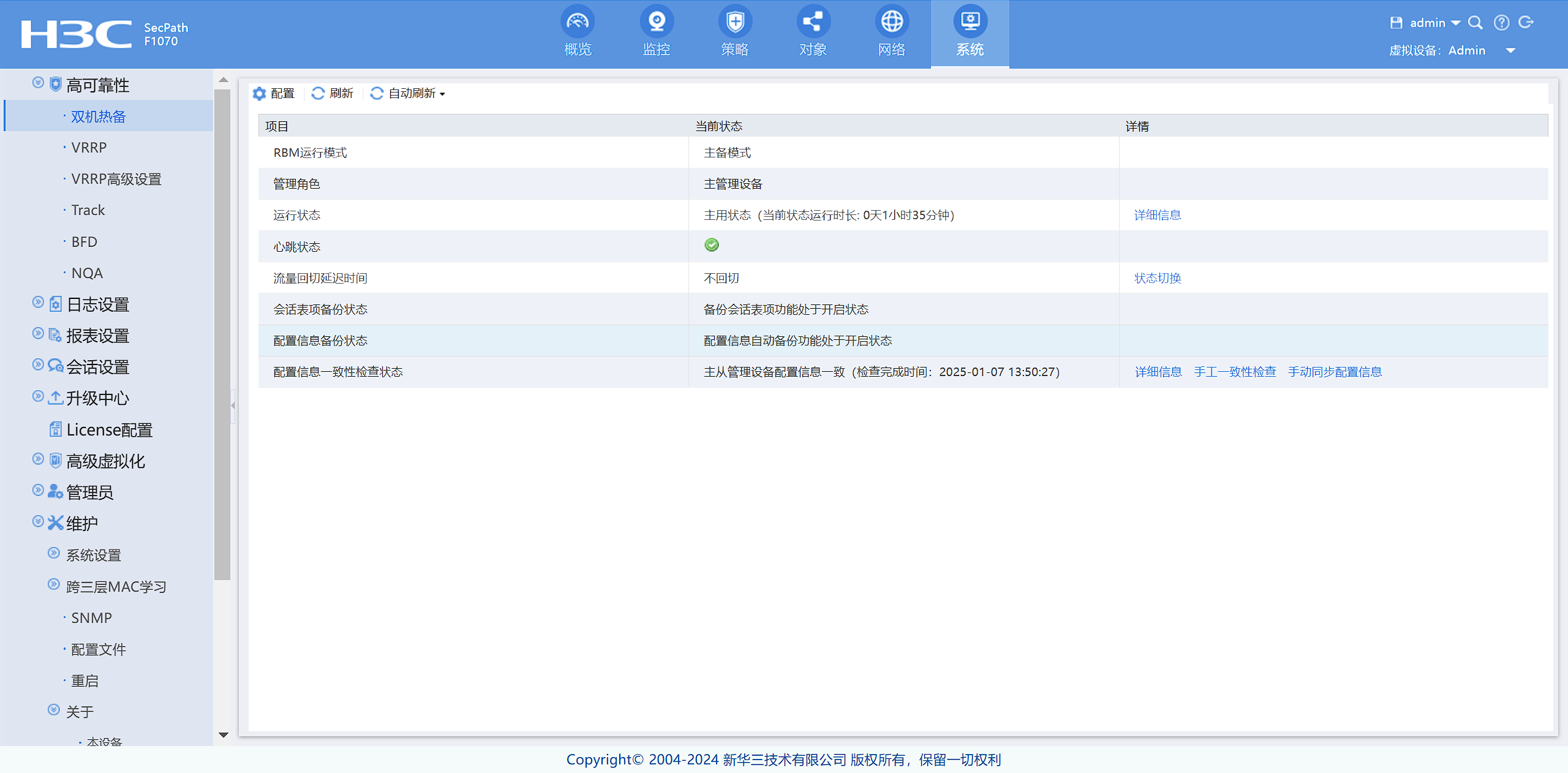

防火墙设置主备模式,发现流量还是会往备墙上走
2025-01-07提问
  • 0收藏,2314浏览
防火墙上没有做VRRP,核心接了两根线到专线防火墙一主一备,备墙没有接专线。在核心上ping专线业务的时候会出现时通时不通。拔掉核心跟备墙的线就好了,说明业务还是走了备墙,备墙默认不是静默状态的吗,有大佬知道什么原因吗
备墙不是静默,建议的方案是通过VRRP或者路由主备控制流量走单边,在这种情况下备墙一般没机会处理业务流量。
配置路由优先级
jk2thetop 发表时间:2025-01-07 更多>>
路由控制的话是要怎么做呢
zhiliao_k6Ru2k 发表时间:2025-01-07
配置路由优先级
需要你核心交换那边选择路径,如果不选交换机会把流量网主备随机转发
粉丝:14人 关注:0人
RBM一般需要配合VRRP或者路由协议进行引流。单纯配置好RBM,上下行不做对应配合,无法精确控制流量,建议参考现网模式和官网配置案例进行配置,
粉丝:17人 关注:1人
主备的话,建议还是配合vrrp,可以参考官网的案例;做路由主备也行,参考下面的第二个案例
1.23.1  HA联动VRRP三层主备组网典型配置举例
