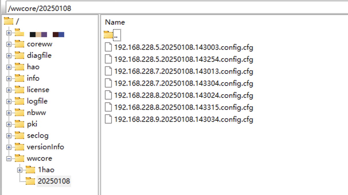

原来可以实现,自己尝试测试了一下。    哈哈哈,太爽了。
问的400,400都说不能。 400也有盲区。
这个是隐藏模式, 大招功能。在flash中, 自动按日期生成文件夹,自动从把接入上的配置,上传到生成的目录中。
