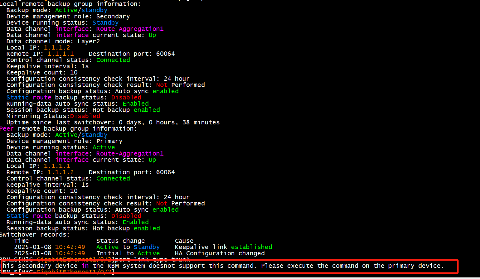

由于新版本特性,主墙上1/0/2口配置为二层接口且设为trunk放通vlan,但配置备墙时提示This secondary device in the RBM system doesnot support this command. Please execute the command on the primary device.不能进行配置,主墙上通过查看接口表后也不存在备墙的接口,请问下如何配置备墙接口(环境为模拟器、只配置了RBM)

补充下截图  目前备墙接口配置时提示This secondary device in the RBM system doesnot support this command. Please execute the command on the primary device

这个命令应该要在主墙上面配置
米多 七段
粉丝:5人 关注:0人
新增的安全提示,一般公用性的配置都要在主墙上配置,会自动同步到备墙。
特殊的需单台配置的,例如接口IP分别配置。
