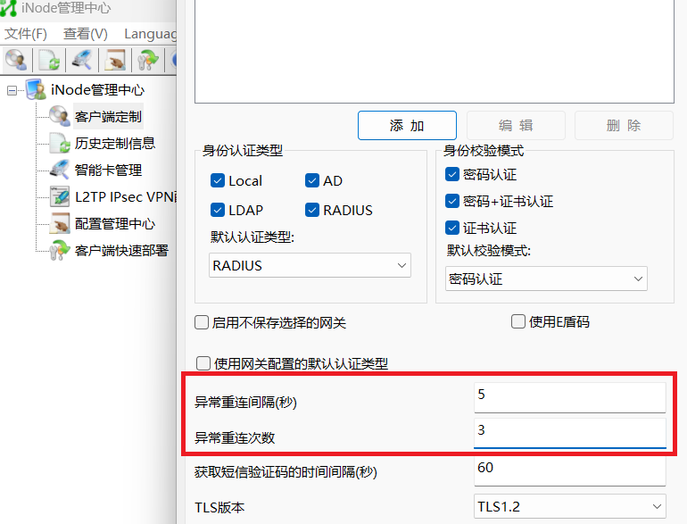

支持的,我拔网线测试过。
默认尝试自动重连的时间比较短,断几秒可以连回来,断几分钟就不行了。
可以在用管理中心定制客户端的时候改参数(在高级定制的SSLVPN选项卡)来延长这个时间。
