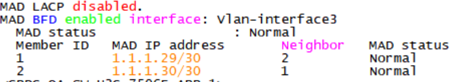

两台 7506做IRF,MAD检测方式采用BFD,但目前 心跳线的这两个接口流量达到了100%,mad接口已经关闭stp。接下来如何排查呢

检查MAD有没有开启成功
周赛 知了小白
开启成功了
