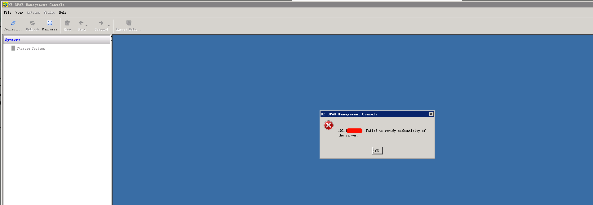

7200的3par登录显示密码错误,但是后台密码可以登录。
2025-01-09提问
  • 0收藏,2228浏览
3par management console 登录显示密码错误,但是之前用这个密码登录一直没有问题,而且后台用这个用户名密码登录没有问题。这是什么问题呢?
粉丝:90人 关注:0人
从界面来看,你用的还是IMC,这个估计就是 IMC 软件出了问题,这个可以通过重装,但建议你直接安装 SSMC ,因为 IMC 软件早就淘汰好多年了。这个就是一个管理工具,重装比你故障诊断来的快,不建议你花时间去排查软件问题。装个 SSMC 一样可以管理 3par7000

没有问题。换句话来讲,退一万步来讲,SSMC无法纳管7200,我大不了重装 IMC。 但我相信SSMC一定可以管理7200的。
