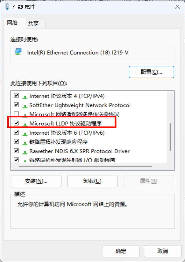

接入交换机查看邻居信息会有终端电脑在列表里面。交换机配置了堆叠和端口聚合,这是为什么啊?和电脑组成邻居了??
有的网卡也有lldp协议的
