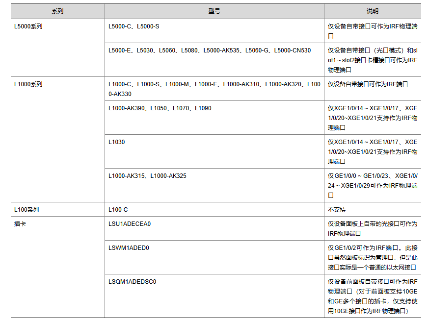

不支持电口做irf
参考文档01-IRF配置-新华三集团-H3C
您好,不支持电口,切换为光口再进行操作
