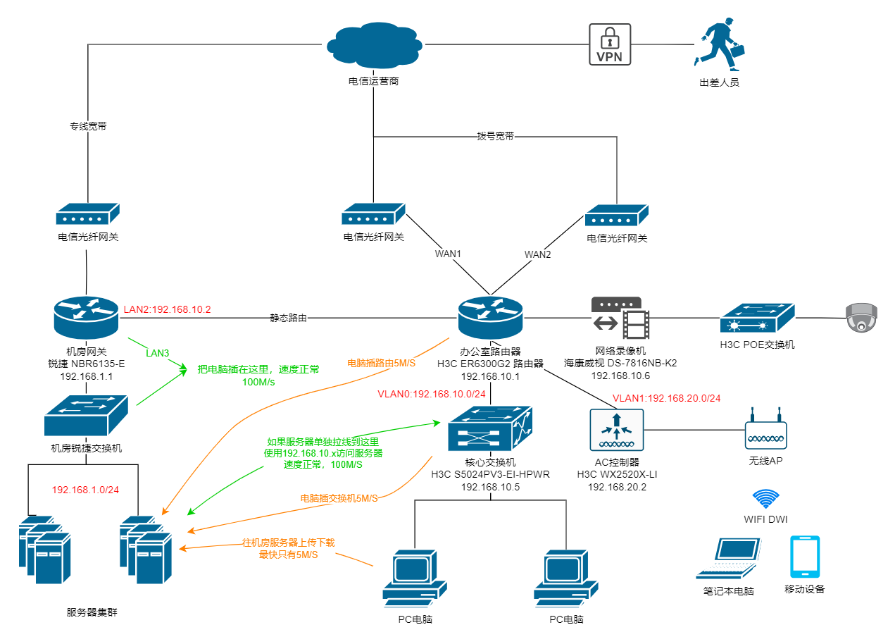

拓扑如上,问题就是电脑通过机房内网上传和下载文件速度只有5M/S左右,我目前怀疑是H3C ER6300G2 路由器问题,路由器上QOS流控都是关闭的,请问有什么排查思路?

根据你这个图上的测试信息来看,应该是路由器上的速率问题。检查是否存在限速策略,若没有可能是转发性能或者接口速率不够,可更换高性能的路由器进行测试。
或者看看该路由器的版本,也可以考虑将其升级到最新版本在观察看看。

内外还有百兆啊?
千兆的,上传和下载速度 100M/S 左右

图画的不错,结构不合理
改造吧。否则根本不能用

接手烂摊子的活
