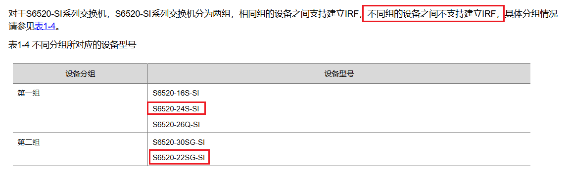

同型号,S6520-24S-SI 和 S6520-22SG-SI 能做堆叠吗
2025-01-14提问
  • 0收藏,2198浏览
接口数量不同

回复zhiliao_v7CFS:
看我补发的图
MultiService 发表时间:2025-01-14

对于S6520-SI系列交换机,S6520-SI系列交换机分为两组,相同组的设备之间支持建立IRF,不同组的设备之间不支持建立IRF,具体分组情况请参见表1-4。
表1-4 不同分组所对应的设备型号
设备分组
设备型号
第一组
S6520-16S-SI
S6520-24S-SI
S6520-26Q-SI
第二组
S6520-30SG-SI
S6520-22SG-SI
https://www.h3c.com/cn/d_202410/2286961_30005_0.htm#_Toc179905210

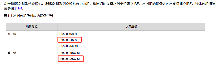

您好,22和24不行,参考
表1-4 不同分组所对应的设备型号
设备分组
设备型号
第一组
S6520-16S-SI
S6520-24S-SI
S6520-26Q-SI
第二组
S6520-30SG-SI
S6520-22SG-SI
