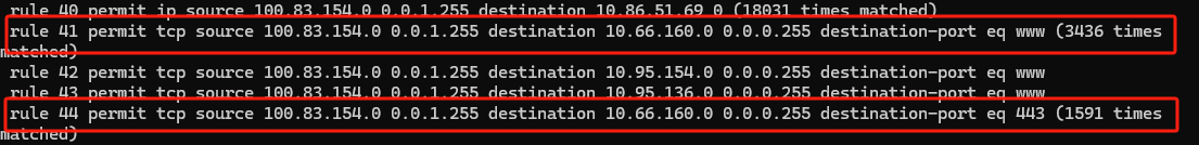

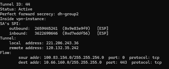

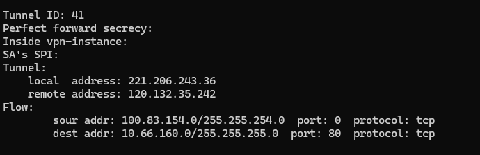

ipsec vpn acl 匹配同一对端地址 不同端口80和443 ipsec隧道两条都有,但是443通 80就不通。 reset IKE sa 和 ipsec sa 偶尔能通 什么原因导致呢?

acl  细化了   ipsec 隧道也有
