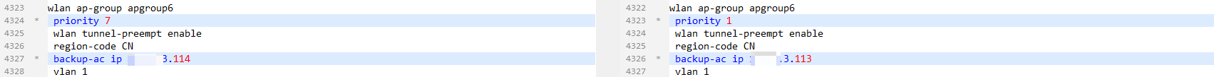

AC 1+1备份怎么作?
priority level 4
backup-ac ip
(1)配置上述命令就可以了吗?两台AC上都要做相同配置吗,比如AP在两台AC上注册,创建相同服务模板?
(2)有没有完整的配置案例

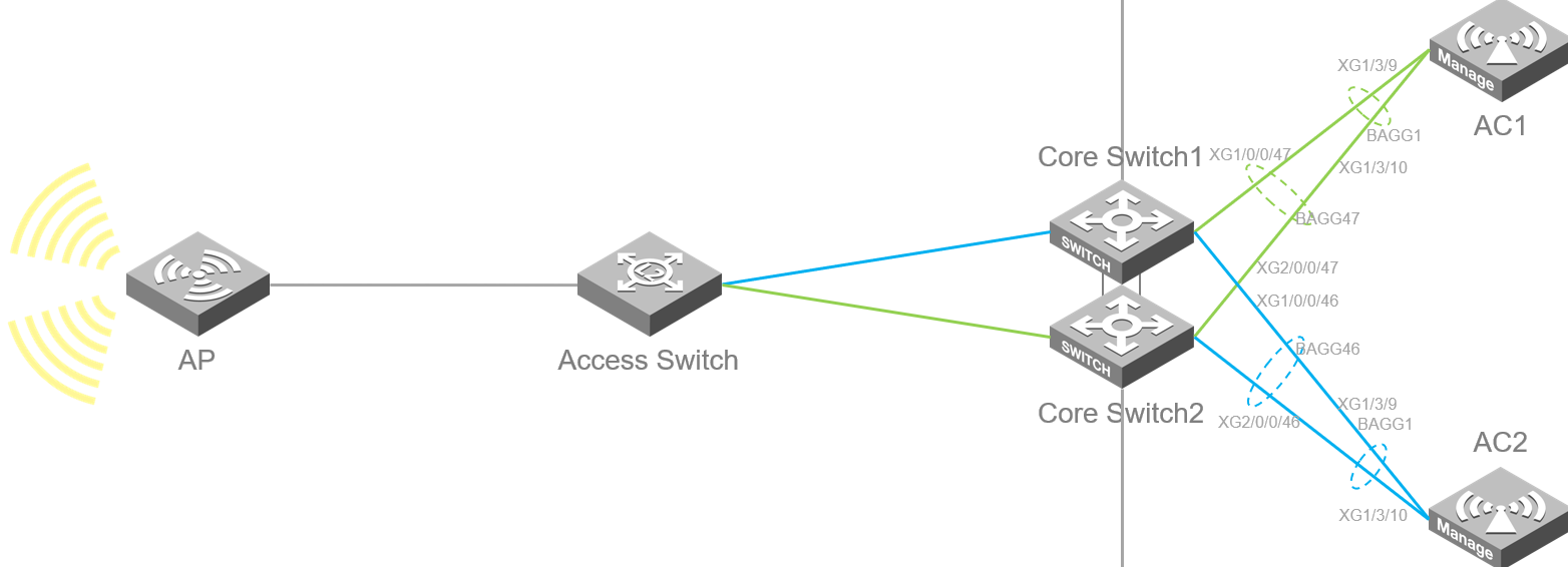

如果型号支持云集群的话,优先考虑云集群部署,方便后期运维管理(WX35系列的可以支持)
1+1案例注意事项
a、绝大部分配置都必须要一样,不同点已经列入下方
b、后期增删改配置时,AC2需要同步进行增删改操作,避免AC切换出现故障
c、一般情况下,所有AP都在AC1上面状态R/M,AC2仅作为,及状态R/B,也可以实现以下负载场景:(复杂场景不推荐,维护难度大)
AP组1在AC1上面是R/M,在AC2上面是R/B
AP组2在AC2上面是R/M,在AC1上面是R/B
d、AC+AP采用三层上线,在核心交换机或者DHCP服务器上面,针对AP的管理网段使用option43字段将主备AC的IP地址都加上
例如AC1地址10.11.12.113转为16进制 0A0B0C71,AC2地址10.11.12.114转为16进制 0A0B0C72

在H3C AC(无线控制器)中实现1+1备份的配置,涉及到主备AC之间的优先级配置、AP注册以及服务模板同步等内容。以下是详细说明和一个完整的配置案例:
1. 基本配置命令解释
priority level 4 backup-ac ip <backup-ac-ip>
  • priority level:配置AC的优先级。优先级数值越小,优先级越高。通常主AC设置较高优先级(如13),备AC设置较低优先级(如48)。
  • backup-ac ip:指定备份AC的IP地址。
2. 配置原则
  1. 两台AC都需配置:
    • 主AC上配置备AC的IP和优先级;
    • 备AC上配置主AC的IP和优先级;
    • 两台AC上需保证服务模板(如WLAN SSID、VLAN、AP分组)一致,避免切换后服务异常。
  2. AP注册:
    • AP可以同时注册到两台AC。
    • 当主AC发生故障时,AP会自动切换到备AC。
    • 建议在AC配置中设置AP注册优先级,确保AP优先注册主AC。
  3. 配置同步:
    • 如果使用了自动同步功能(如H3C iMC等管理平台),可以简化服务模板同步操作。
    • 否则,需手动保证两台AC的配置一致性。
3. 配置示例
主AC(AC1)配置:
system-view wlan ac-config priority level 1 # 设置主AC优先级为1 backup-ac ip 192.168.1.2 # 配置备AC的IP地址 ap-auto-discovery enable # 启用AP自动发现 # service-template 1 ssid example-ssid vlan 10 # save
备AC(AC2)配置:
system-view wlan ac-config priority level 4 # 设置备AC优先级为4 backup-ac ip 192.168.1.1 # 配置主AC的IP地址 ap-auto-discovery enable # 启用AP自动发现 # service-template 1 ssid example-ssid vlan 10 # save

可以参考下典配
https://www.h3c.com/cn/d_202312/1998208_30005_0.htm
