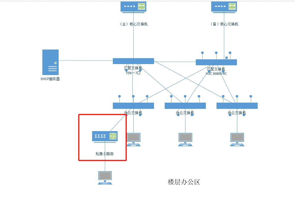

S6800汇聚交换机下面禁止私接小路由问题如何解决。
2025-01-16提问
  • 1收藏,1705浏览
三石 零段
墙为F5000,核心堆叠7506,汇聚堆叠S6800,DHCP服务器接在汇聚6800上,楼层接入交换机是S5560,终端自动获取IP,有什么办法控制5560下面私接小路由器。我测试在楼层接入交换机使用dhcp snooping enable 无效果。
方式二种:
方式一、全网准入
方式二、利用七层设备的防私接功能,比如acg的,通过http报文头来判断
你还要在上联口写 dhcp snooping trusted 配置信任状态
我在办公交换机S6800上联汇聚口设置的dhcp snooping trusted ,6800其他口设置dhcp snooping binding record,是不是没配汇聚口的问题?

但我的拓扑里,在案例下1/0/3端口下有小路由做了NAT,给1/0/3下的终端用,不给1/0/2口分配地址。

 你的楼层接入交换机都是我们的核心交换机了,奢侈啊。
要防止私接用dhcp snooping 是实现不了的,要用专门的设备,就像楼上说的,要通过第七层应用层来判断。
