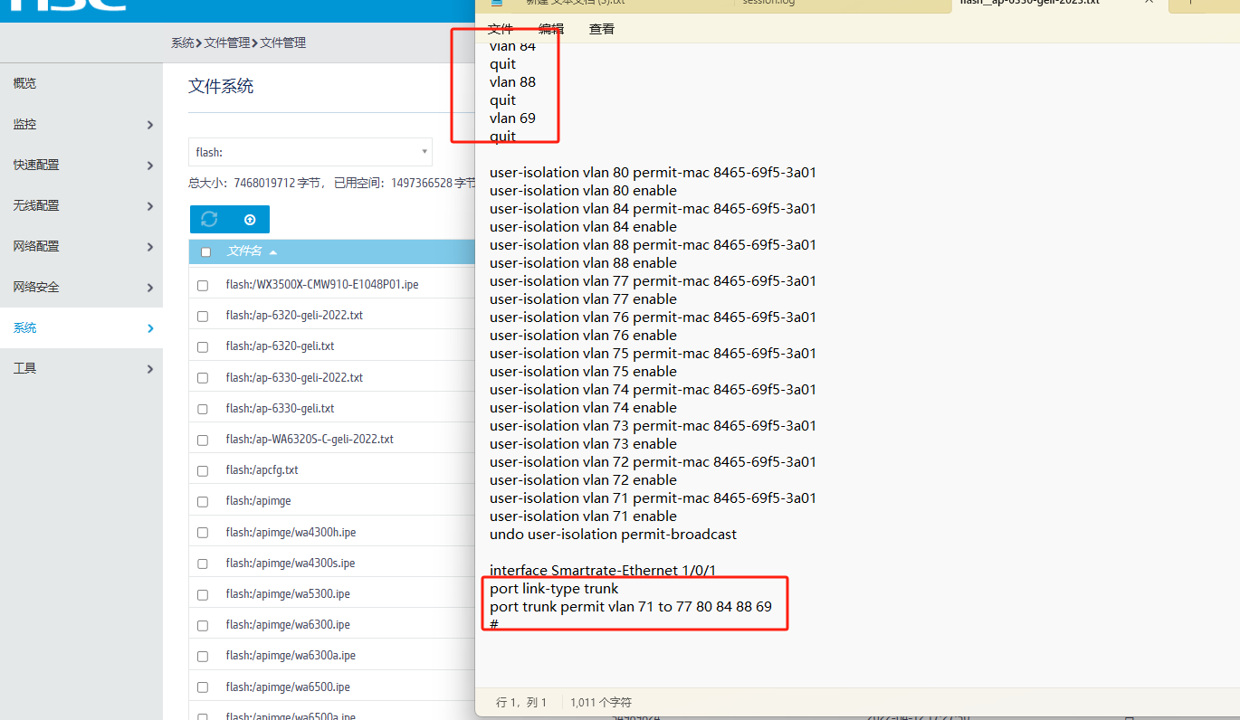

如下,我需要新增网段的时候,需要修改对应型号ap的文件,是否有其它更简单的操作方法,谢谢

configuration-profile的方式可以替代map文件的功能,不过需要比较新的AC版本
可以参考WX3500X官网最新版本,比如R1413的版本特性变更说明书,里面相关章节有说明,比map文件下发配置的方法要更简单。
另外WX3500X系列比较新的版本,如R1218P01和R1413(另一个分支版本),如果AP上线后绑定了本地转发服务模板,AC会自动识别到AP用了哪个上线有线口,然后AC自动给AP这个端口下发放通:
port link-type trunk
port trunk permit vlan all
当然,如果你使用了map文件或者configuration-profile的方法来放通AP的有线口具体的vlan,这个优先级会比AC自动是被和下发高一些。
粉丝:208人 关注:0人
您好,直接下发map文件就好了
粉丝:43人 关注:1人
没有办法,本地转发肯定要修改map文件的
粉丝:103人 关注:1人
没有,只能这么改
不过可以给研发提个建议,其它厂商的都不需要这么操作,华为除外,华为AC和AP的版本关系都不是强绑定关系
