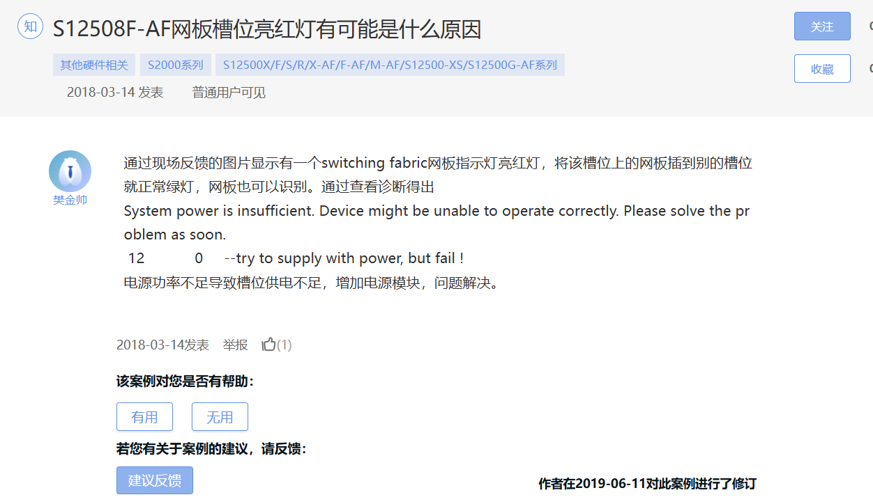

但风扇面板Switching Fabric的ALM灯亮红灯
