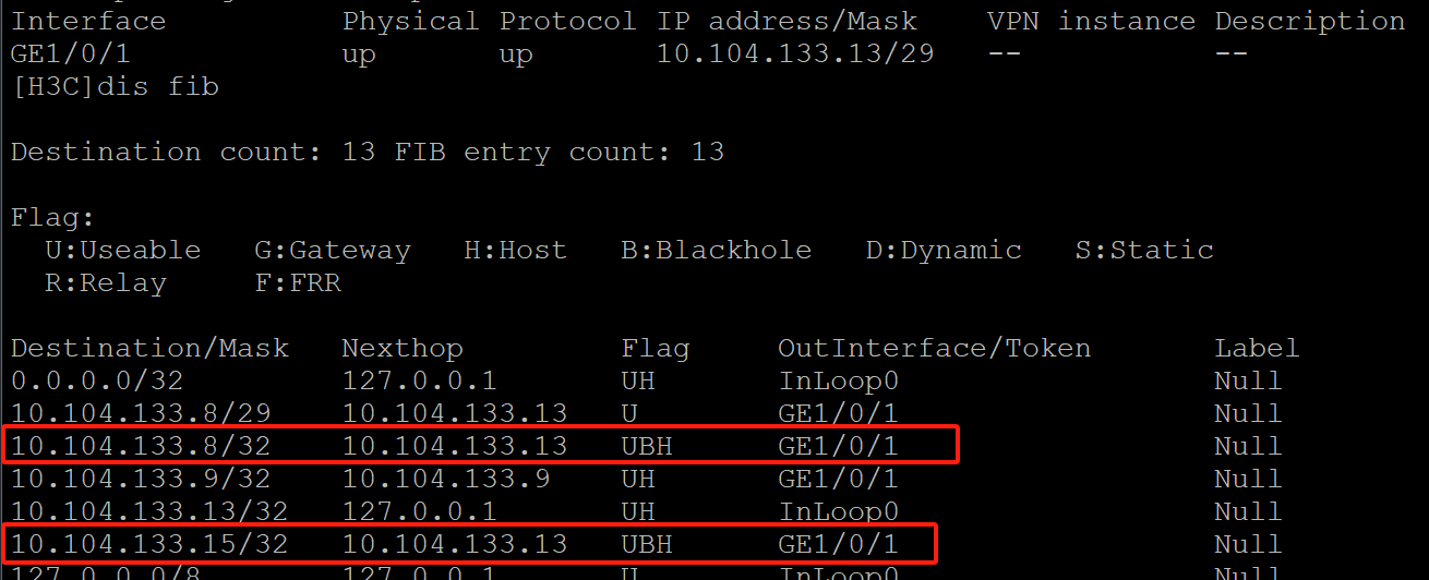

请教一下,直连路由为什么会生成一条子网地址和广播地址的路由呢?

你这是FIB表,数据包进来优先查FIB表
直连接口UP,
    会产生直连接口的IP地址的路由32位掩码(用于转发给该接口),
    直连接口网段的网络位(对应掩码,用于网段内转发)、广播位(32位,用于广播)路由

正常就这样的

您好,直连的路由呀
10.104.133.8/29 Direct 0 0 10.104.133.13 GE1/0/1 10.104.133.8/32 Direct 0 0 10.104.133.13 GE1/0/1 10.104.133.13/32 Direct 0 0 127.0.0.1 InLoop0 10.104.133.15/32 Direct 0 0 10.104.133.13 GE1/0/1 是的,但路由表为啥会显示呀
zhiliao_wOaUnM 发表时间:2025-01-20 更多>>
