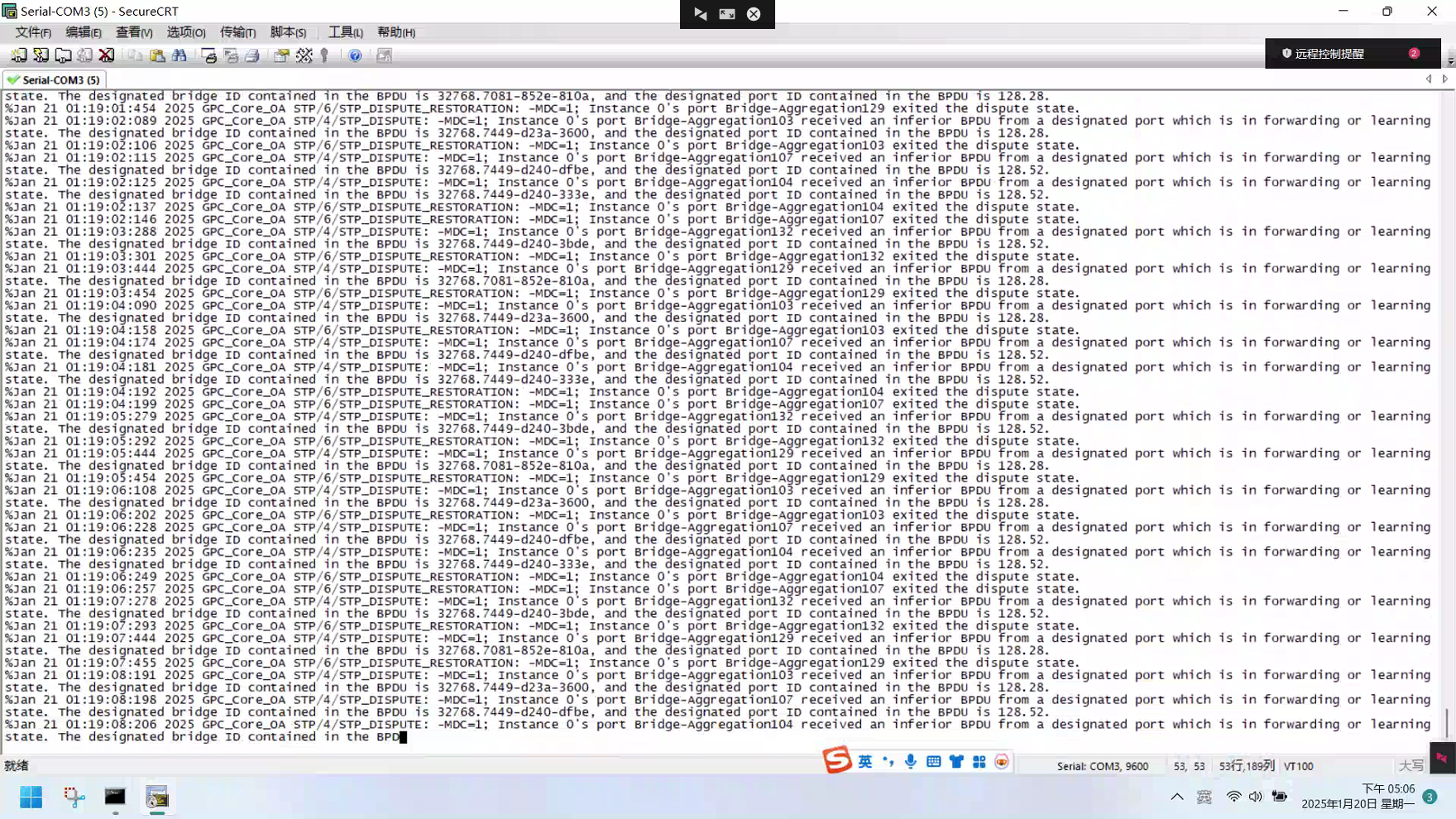

大佬们满屏的stp日志能看出什么吗
是mac地址漂移吗

这个大概率是网络环路环路或聚合口物理线缆连接错误
仔细检查下配置和物理线缆情况吧
有条件的话,可以断开所有线缆一个个接来排查问题。最简单可行的方案
粉丝:45人 关注:1人
你这个是bpdu dispute
交换机端口的STP状态依靠不断接收上游交换机发送的BPDU报文来维持,当由于链路拥塞或者单向链路故障等问题,导致根端口收不到上游交换机的BPDU时,下游交换机会重新选择根端口,原来的根端口经过计算后会变为指定端口,而原来的阻塞端口经过计算后会变为根端口且迁移到转发状态,从而导致网络中产生环路,Dispute机制会抑制这种环路的产生。
