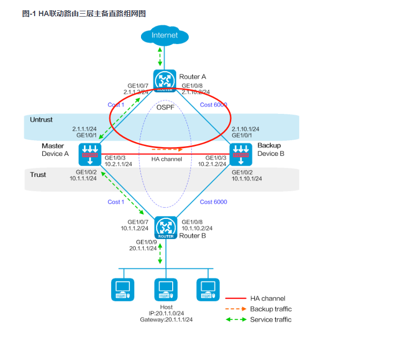

路由器~和~防火墙互~连~区~域~不~用~ospf,防~火~墙~改~用默~认路~由,路由器~改用~静态路由~ 加 nqa 加 track 可~以吗

一个原则,当左边出现任何问题,上下行所有的设备的路由都要失效。
简单的TRACK未必能实现,需要使用EAA
或者将上下行端口加入联动组
最简单是上下行启用VRRP+静态路由的方式更好一些,需要上下行的设备可以透传VRRP报文。
好麻烦,路由器的LAN口切不了二层口,只能用三层口对接主备防火墙,现网路由器又一堆主备静态路由和track动作,在想怎么尽可能的少修改配置去割接,把备防火墙加上去
