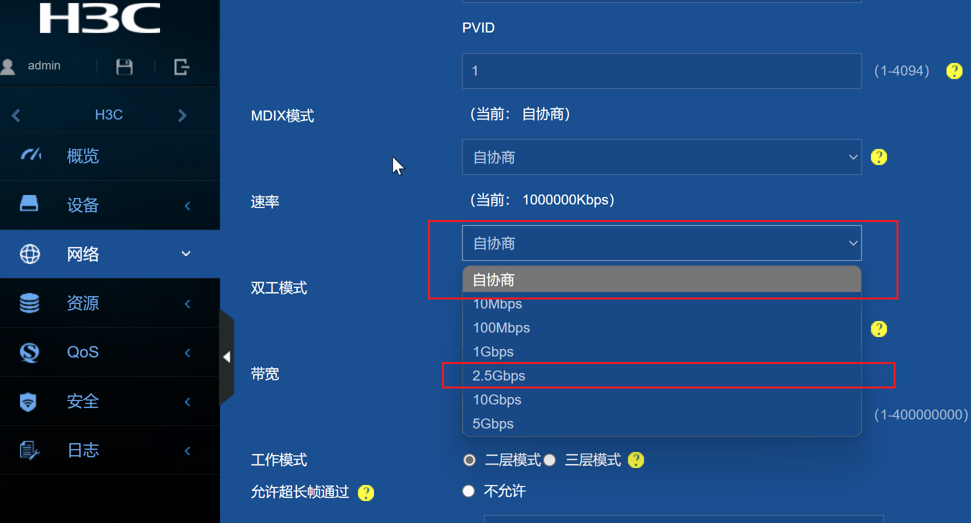

S6800-54QT 的万兆口的向下兼容是否包含了 2.5G 口,如当前管理面板系统下图,我发现它的选项菜单是有 2.5G 的:

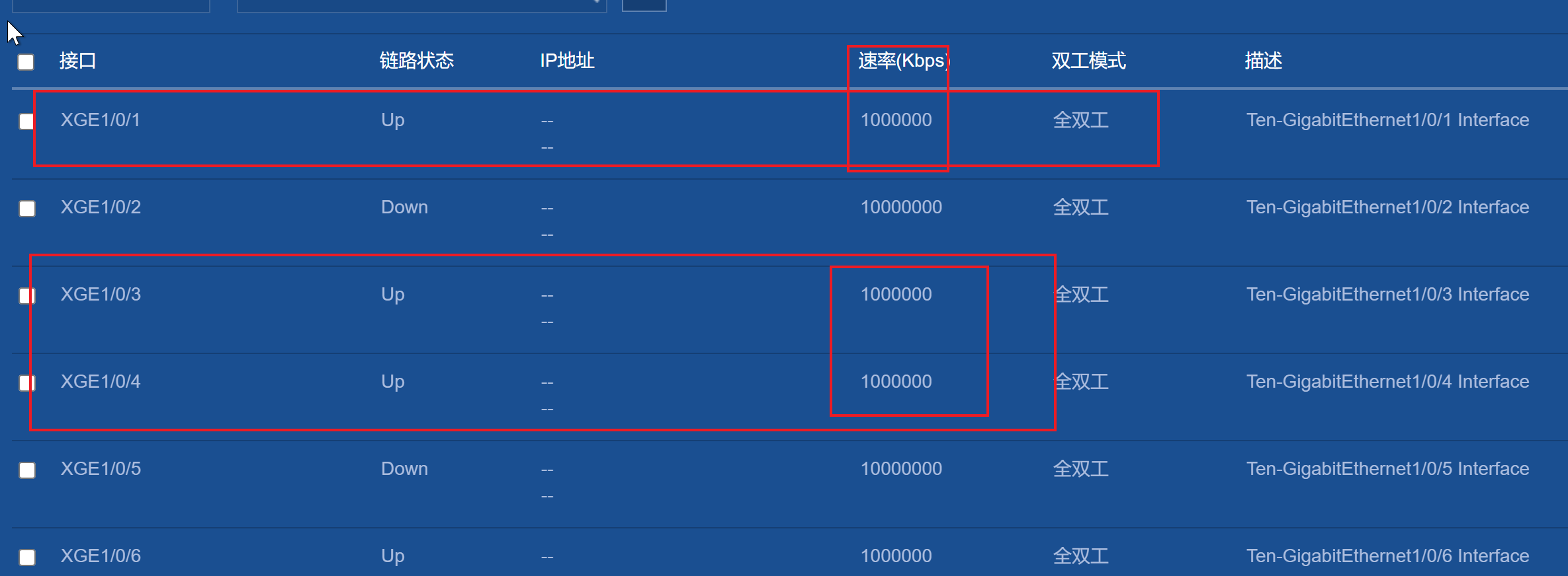

但是自动速率无法识别为 2.5G,仅识别为 1G:

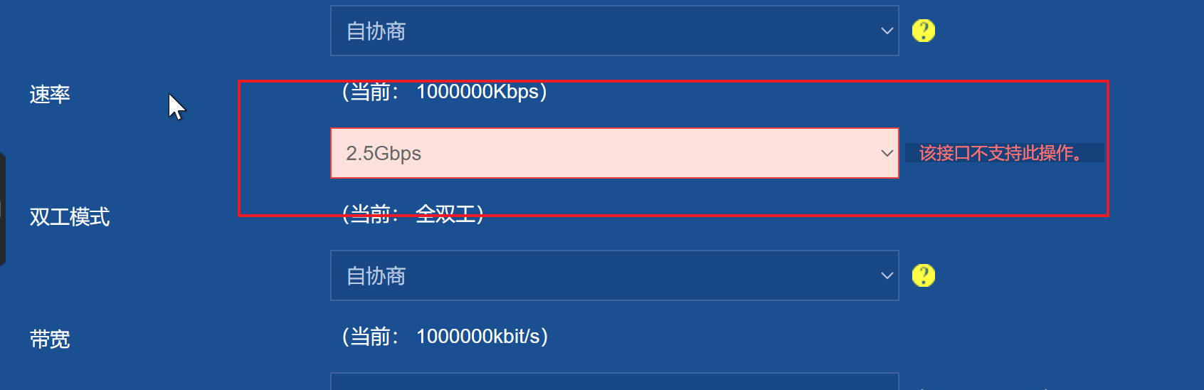

尝试通过手动指定时,提示接口不支持操作。

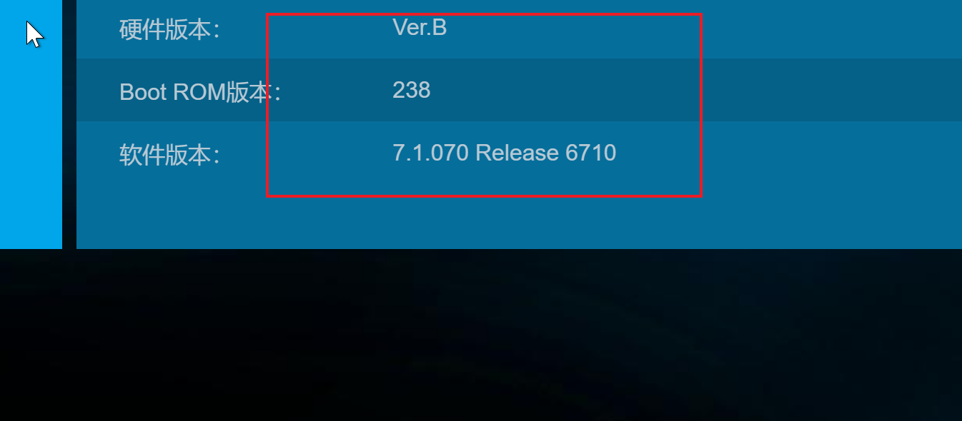

当前系统版本如下:

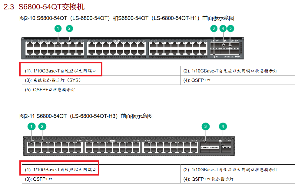

看硬件手册应该是不支持2.5G的,只向下兼容1G。
参考:
01-正文-新华三集团-H3C

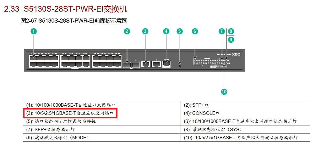

找了个含有10G(兼容2.5G)接口的型号,信息明显不一样。
01-硬件描述-新华三集团-H3C

用楼下的思路,speed 2500 试过了。跟 web 管理页面上提示是一样的,设置不了。那个选项菜单是废的,有一定程度的误导歧义。

是的,上面截图中的1、3、4端口的对端设备都是 2.5G 速率口
