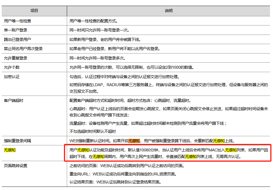

ACG认证无感知时间如何计算的,无感知超时时间是每次上线都会刷新,重新开始计时吗?
粉丝:3人 关注:14人
在时间周期内,不会刷新,参考文档:
21-用户和用户认证-新华三集团-H3C

比如我设置了无感知超时为120分钟,用户在10:30分经过认证后第一次上线 1、期间用户一直保持连接使用,12:30时无感知超时,那么用户需要重新进行认证是吗? 2、如果11.30分用户离开场所,断开连接,在11.45分返回重新连接,正常匹配无感知上线,那么用户的下一次认证时间是12:30还是13:45呢?

在 ACG(Anonymous Certificate Gateway)认证场景中,无感知认证的无感知时间(超时时间)和计时规则主要与设备的认证机制和配置有关。以下是相关计算和刷新规则的常见逻辑:
1. 无感知超时时间的定义
无感知时间指的是设备用户在认证通过后,能继续保持在线状态且不需要重新认证的时间段。
  • 常见配置:
    超时时间通常由网络设备(如 AC 或 AP)上的配置参数确定,可以是固定值(如 30 分钟、1 小时等)。
2. 无感知时间如何计算
  • 首次认证计时:
    无感知时间的计时从用户通过认证上线的时刻开始计算。
  • 计时逻辑:
    • 计时器以认证通过为起点,倒计时计算。
    • 如果超时时间到达,设备需要重新发起认证。
3. 每次上线是否刷新无感知超时时间?
是的,每次上线都会刷新无感知超时时间并重新开始计时。
以下情况会触发无感知时间刷新:
  • 用户主动断开连接后重新上线。
  • 用户设备从休眠或漫游中恢复时,重新通过认证上线。
  • 网络设备检测到用户掉线后,用户再次通过认证接入。
4. 示例说明
假设无感知超时时间配置为 30 分钟:
  • 场景 1:首次上线
    • 用户 A 在 10:00 认证通过上线,无感知时间计时器从 10:00 开始,倒计时 30 分钟。
    • 到 10:30,如果用户未断开连接,则需要重新认证。
  • 场景 2:上线期间重连
    • 如果用户在 10:20 掉线并重新上线,无感知时间计时器从 10:20 重新开始计时,倒计时 30 分钟到 10:50。
5. 特殊情况说明
  • 漫游场景:
    当用户在同一网络中从一个 AP 漫游到另一个 AP,通常不会刷新无感知超时时间,计时器可能保持原值(具体取决于设备支持的无缝漫游特性)。
  • 网络配置:
    配置中可能会有参数(如 Session Timeout 或 Idle Timeout)影响无感知时间的实际表现。
6. 总结
  • 无感知超时时间从用户上线时开始计时。
  • 每次用户重新上线(如掉线后重连)都会刷新计时器,重新开始倒计时。
  • 配置参数和实际场景(如漫游)可能会影响计时和刷新规则的具体表现。
