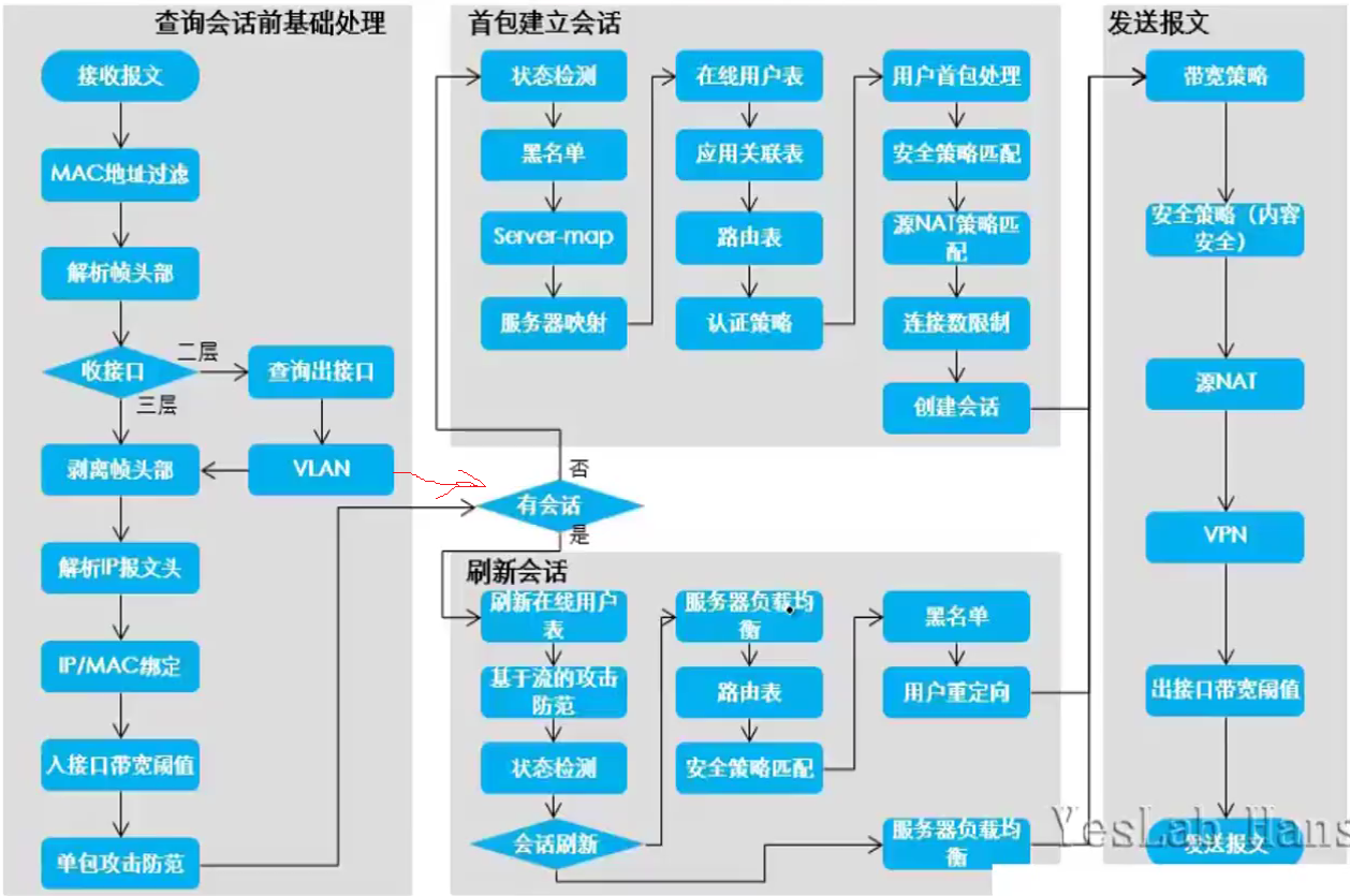

防火墙数据包转发图
2025-01-25提问
  • 1收藏,1887浏览
该图中VLAN的地方  箭头是否画错了,是否应该向右画?
没有错,只是剥掉vlan标签,查看后面的五元组信息进行后续会话的匹配。
joyboy 三段
粉丝:0人 关注:3人
剥离标签是为了查找三层ip头部 根据目的地址寻找相应路径
