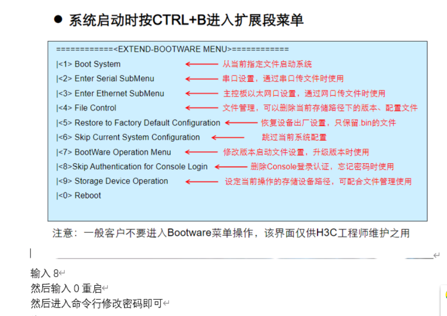

参考以上设置重置设备,如设备文件丢失  可重新上传文件 H3C S5024P 全千兆可管理交换机
(如无法解决 可联系我)

你好,可以参考这个步骤恢复,如果要通过超级密码恢复请联系拨打400热线
