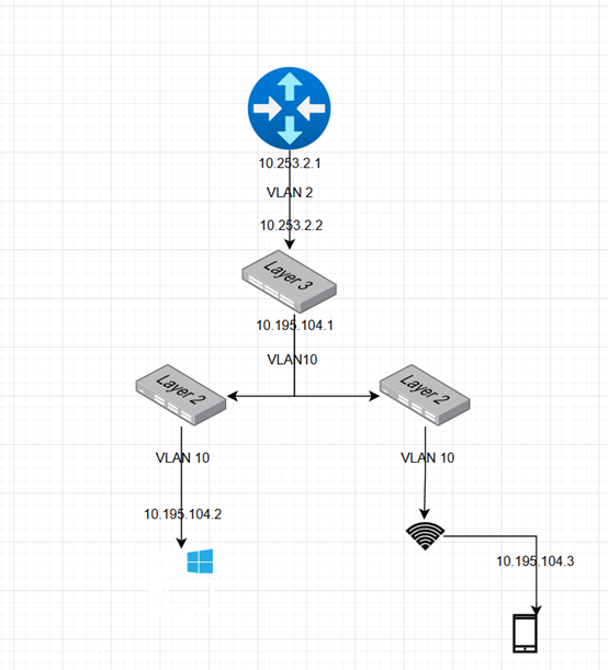

我想实现S7003X内创建的VLAN 10的有IPV6 SLAAC。
我是路由器获取动态IPV6,下联S7003X。一个比较常见系统和常见的需求。
对接路由用的是int vlan 2。没用三层口。

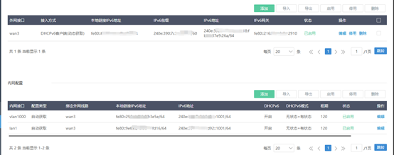

我用CHATGPT DEEPSEEK弄了两天都没啥有效的方案。
我看范例路由器本身都是H3C的那种。IPV6也都是固定的。上联口也都是三层口。
我搜了下可以使用DHCP PD快来针对IPV6动态的问题。但始终搞不定。希望大大们指导下。

跨网段了
你vlan10,要么配置dhcp中继要么配置nd通过前缀
他家用宽甸是动态的。砸中继 阿
