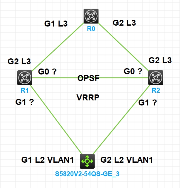

两台路由器分别三层上联出口路由器(R0),下联交换机,对交换机侧使用VRRP作为网关,R1和R2之间启用OSPF;
所以就有以下两种结构:
1)R1和R2的G0口和G1口用三层,两个G1口做VRRP,两个G0口起OSPF;单纯的VRRP+OSPF
2)R1和R2的G0和G1配置为access vlan 1,两个vlanif 1做VRRP,两个vlanif 1起OSPF;VRRP+STP+OSPF
问题:
1,这种结构,R1和R2的VRRP有必要结合STP吗,即G0、G1口也变成access vlan 1,R1、R2、SW同时运行STP?
2,什么场景只有VRRP结合STP才能应对?

ospf那条不是个三层链路吗
没必要写stp吧
假如R1R2的G1是三层口做VRRP,只能通过SW能收发VRRP通告报文(心跳),如果R1或R2与SW二层正常三层故障,VRRP心跳无法收到,两台路由器都变为VRRP主了,这种情况如果用VRRP+STP可以避免,但是及时不用STP流量层面应该也没有问题
