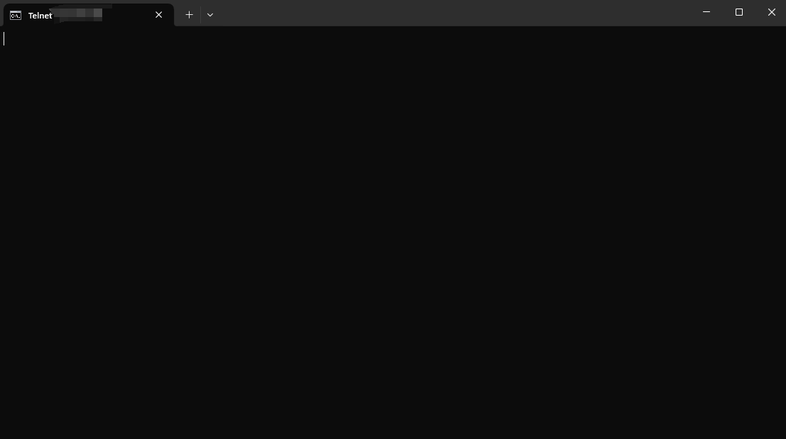

这样的结果,算是端口通吗

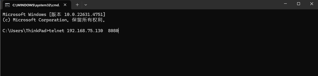

找一台电脑接到华三设备上然后也划到这个vlan里。配个地址
然后打开cmd
回车之后是黑屏就代表可用。或者用一些端口扫描工具也可以

图片中测试的端口是开放的,返回的数据是web资源的数据
