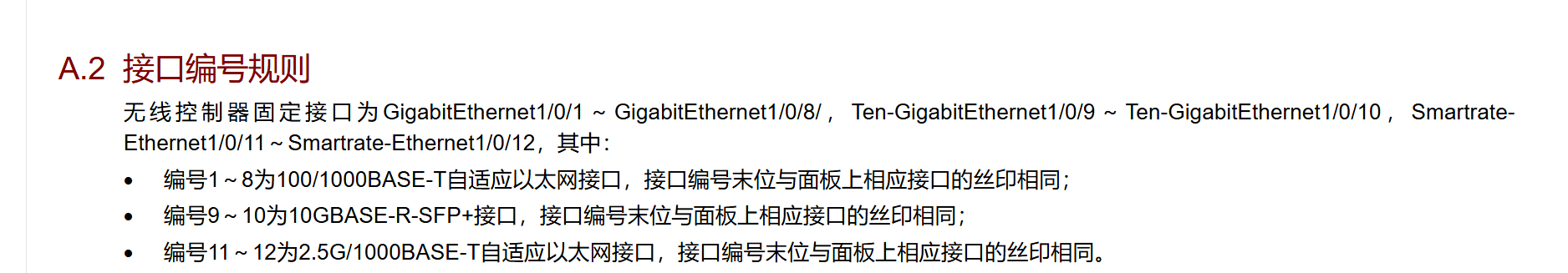

无线控制器 2560x-li smartrate-ethernet是物理端口吗
2025-02-07提问
  • 0收藏,1524浏览

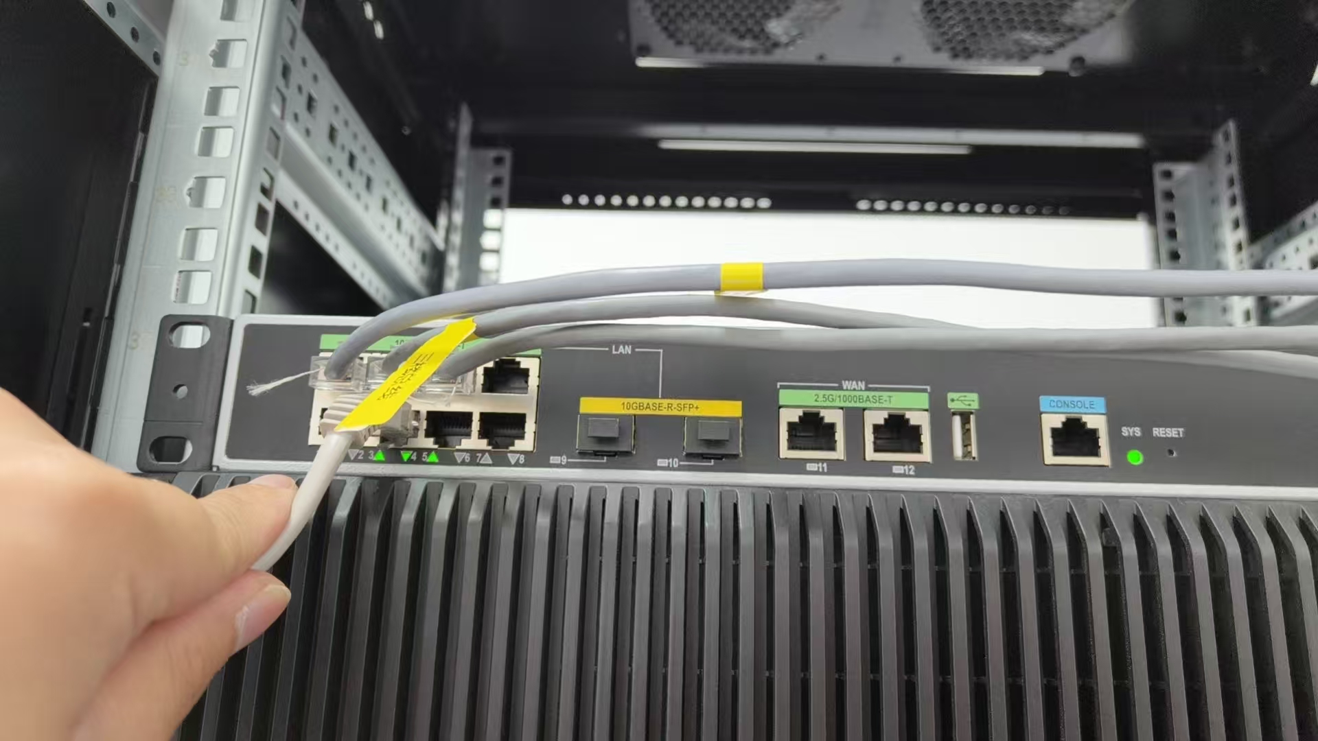

项目上发现它可以配置 ip address dhcp   然后获取到地址了
设备上的wan口就是这个
但是无线控制器上的wan没有插线
确定时AC上的吗?这个应该是AP的接口吧?
