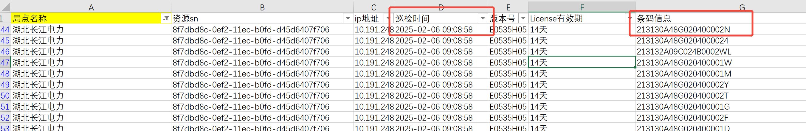

例如sn:213130A48G020400002N,iservice可导出数据为14天有效,lmp认证系统查该SN,发现是从20年激活开始使用。
不理解为何14天有效的lic可以用很多年。

你这个买的授权不是永久的授权,而是有期限的。
目前显示还有14天到期。
授权到期之后,cas平台无法登录,但是不影响cas平台上虚拟机的业务。
若到期后想继续登录平台,可买永久授权。
